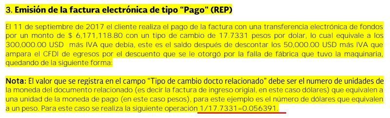

Lo que estoy viendo del ejemplo que adjuntas es que el TipoCambioDR que se está manejando es de 19.25 y según el SAT en la guía de llenado cuando son REP de éste tipo (Pago en MXN y DoctosRelacionados en USD) el TC debe de ser el factor. Por ejemplo TipoCambioDR="0.051949"
Adjunto imagen del fragmento, pero el ejemplo lo pusieron en la guía de llenado pag 64 y 65:
http://omawww.sat.gob.mx/informacion_fi ... _pagos.pdf

Es totalmente correcto, entonces para tomarlo en cuenta.

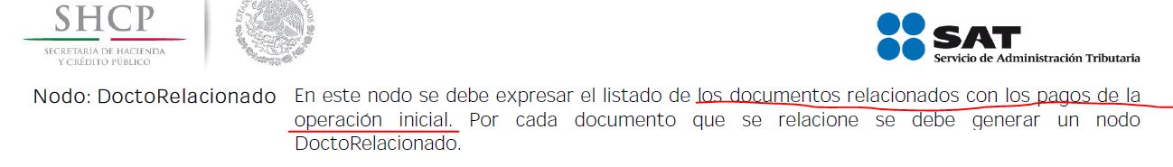

Gracias por las respuestas pero tengo aun mis dudas, pues entro en confusión con el texto que dice claramente en el nodo DoctoRelacionado solo van los pagos del docuemnto original, no el mismo documento original...
Definicion docto rel.JPG (43.99 KiB) Visto 9839 veces
Además de que en el texto citado por Hana se refiere a un situación especial, por el manejo de un CFDI de egreso previo aplicado aun CFDI original en USD, en cuyo caso se paga en su totalidad como si se tratara de un CFDI en pago diferido (no en parcialidades), pero para ese caso de pago en parcialidades como aplicaría?, por ejemplo CFDI original en USD parcialidad 1 en pesos, parcialidad 2 en USD y parcialidad 3 en pesos?, yo creo que esto se debería especificar mejor por parte del SAT.

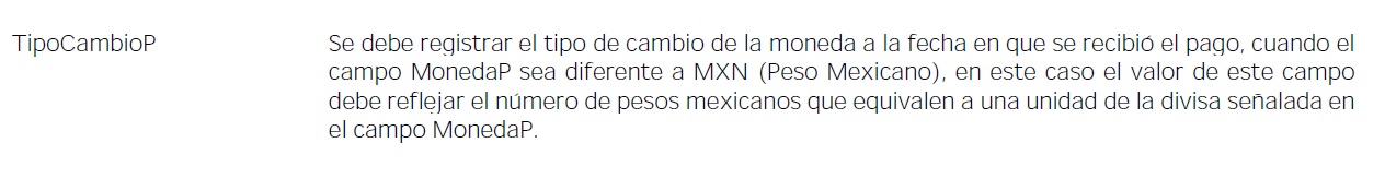

Que pasa cuando MO = MP pero <> MXN, es decir son la misma moneda pero extranjera, por ejemplo USD, aquí según mi apreciación NO DEBERÍA EXISTIR un TC (tipo de cambio) pues son la misma moneda, sin embargo el SAT dice que si la moneda es distinta de MXN se debe colocar un TC, ustedes como lo manejan??

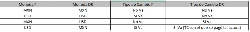

Nosotros tenemos una tablita que nos ha servido mucho con los clientes para que "jueguen" con los tipos de Cambio algo así:
Muchas Gracias!! :D , ya te debo 2 !! :mrgreen:
