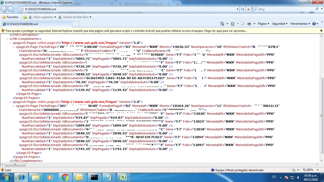

No me deja timbrar un complemento de pago con varias transferencias. El error que me marca es 'CRP999 Solo puede venir un solo complemento de Pago por cfdi'.
Veo raro que en el xml que genera haya dos nodos de 'PAGOS', he visto otros xmls y solo traen uno. Y dentro de ese nodo unico 'pagos' traen varios de 'PAGO' , uno por cada deposito/tranferencia.

Re: Error al timbrar complento de pagos con varias transferencias
Definiste asi
Recepcion de pago 1
documento 1
documento 2
documento 3
Recepcion de pago 2
documento 1
documento 2
documento 3
debes definirlo asi
Recepcion de pago 1
documento 1
documento 2
documento 3
documento 4
documento 5
documento 6
Recepcion de pago 1
documento 1
documento 2
documento 3
Recepcion de pago 2
documento 1
documento 2
documento 3
debes definirlo asi
Recepcion de pago 1
documento 1
documento 2
documento 3
documento 4
documento 5
documento 6
Haz un REP primero por los 15,000 y luego el otro REP por los 23,000, por separado
Hago una aclaración a mi mensaje anterior, el problema es que no me genera el archivo XML con los cfdis relacionados, pero SI LO TIMBRA.
Una disculpa por no haber explicado bien el problema.
Cuando relaciono una solo CFDI, si lo hace bien, pero cuando quiero incluir mas de uno,,, Ejemplo unos 50, no me los incluye en el XML.
Sera porque el Nodo Concepto lo tengo antes de la relación de los CFDIS..?
Si, es debido a eso, el concepto debe estar despues del nodo de receptor y no enmedio del complemento de pagoCETSIAT escribió:...Sera porque el Nodo Concepto lo tengo antes de la relación de los CFDIS..?
