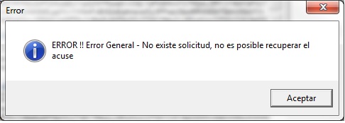

Muchas gracias por la información proporcionada, continuando con este tema, adjunto la sig. imagen de error que devuelve al consultar la funcion RecuperaAcuseCancelacion, el error dice que no existe solicitud de cancelación, pero si se envió con la función CancelarCFD. Gracias.
- 20190124_RECUPERAR ACUSE.jpg (19.66 KiB) Visto 6821 veces
Re: METODO DE CONSULTA ESTATUS SAT
Aveces es dificil recuperar el acuse de cancelacion, no hay algo que pueda recomendarte al respecto

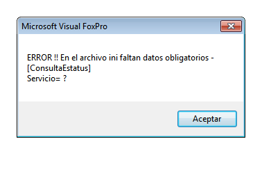

Estoy tratando de ejecutar este método, pero me manda el mensaje de que faltan datos en el archivo ini: Servicio= ?
pero si existe ese renglón en el archivo.
Anexo mensaje y archivo ini
Muchas gracias!!
Muchas gracias!!
@Alfonso
Eso normalmente pasa cuando no puede encontrar el archivo ini, asegurate de pasarle la ruta completa en el parametro
ConsultaEstatusSAT("c:/mis docs/facturas/ruta completa/archivo.ini")
