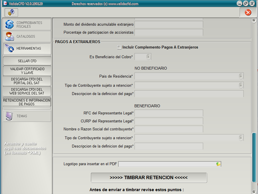

Re: CFDI de retención de pagos al extranjero
LISTO !!!
Una buena noticia, los muchachos de programacion estaban desocupados y ya pudieron programar el complemento
Actualiza el ValidaCFD, para ello entra a c:\validacfd (o donde hayas instalado el validador) y ejecuta el programa actualizacion.exe , asegurate que estes usando la version V2.0.190129
En la herramienta de timbrado podras ver al final la seccion de "Pagos a Extranjeros"
- PagosAExtranjeros.png (88.55 KiB) Visto 8588 veces
