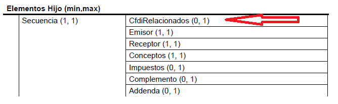

Re: CFDI 3.3 - Nodo CFDi Relacionado con más de un Tipo de Relación
En el Anexo 20 dice que puede no llevar ese nodo (0) o puede llevar UN SOLO nodo (1)

Gracias, exactamente esa era la respuesta
