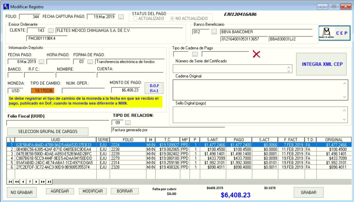

buenos días, al timbrar un comprobante de pago que las facturas son en dólares y los pagos en pesos me da este error
CRP206 la suma de los importes pagados no es igual o menor al monto, ya cheque y si matemáticamente me da la suma cero pero no encuentro porqué no lo timbra, me podrían ayudar con este problema ya lo traigo desde hace días y no doy con la solución, vi los foros pero ya hice lo que me indican y ni así.
anexo el .ini y la ventana de captura de los comprobantes.
gracias por su ayuda...

Lo revise a grandes rasgos y creo que el problema puede ser el siguiente :
Dices en los documentos relacionados te pagaron EN PESOS, para ser exacto te pagaron 6408.23 PESOS
PERO! en el "encabezado" del complemento dices que te pagaron 6408.23 DOLARES y ahi es donde esta la diferencia, no he hecho la prueba, pero no deberias definirlo como pago de (6408.23/19.170336=) 334.278 DOLARES ??
