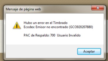

Muchas gracias por el seguimiento, ya capturaron los datos, para la addenda de Detallista HEB, al momento de querer generar la Addenda aparece un error que indica "Hubo un error en el Tombrado Ecodex: Emisor no en contrado (GC0920207880) PAC de Respaldo: 700 Usuario Inválido, revisando en el portal otros casos similares veo que se deben adquirir unos timbres, mi duda es esos timbres donde se adquieren?, adicional a nuestro PAC de timbrado se deben adquirir timbres con Ecodex?, no me queda claro este punto, se supone que subimos el XML al portal de PegaAddenda ya timbrado por el proveedor que usamos. Ojalá me pueda ayudar.

Re: Addenda HEB
Debes comprar timbres ahi en el mismo portal, en http://www.mercantiltitanio.com opcion [Comprar Timbres]

Cada documento requiere 2 timbres?, como les comentaba el XML que subo al portal ya esta timbrado fiscalmente por nuestro PAC de timbrado, adicional a esto requiero el otro timbre de ustedes?, pregunto esto debido a que con usttedes uso el PegaAddenda de Coppel y al usar el pegaAddenda no me pide timbre, solo genera la Addenda sin problema.

s3cr3to
Mensajes: 502
Re: Addenda HEB
Mensaje por s3cr3to »
Montsserrat_Cz escribió:Cada documento requiere 2 timbres?, como les comentaba el XML que subo al portal ya esta timbrado fiscalmente por nuestro PAC de timbrado, adicional a esto requiero el otro timbre de ustedes?, pregunto esto debido a que con usttedes uso el PegaAddenda de Coppel y al usar el pegaAddenda no me pide timbre, solo genera la Addenda sin problema.
Quedo atenta a sus comentarios.
Gracias.
Ningún documento Bien Formado y Único tiene dos timbres, excepto en situaciones que no necesito exponer.
Y vas a necesitar dos timbres, porqué:
Primero) subes el CFDI TIMBRADO antes de insertar el 'Complemento Detallista' (a.k.a. "Adenda HEB") y este Timbre se debe CANCELAR.
Segundo) Ya cancelado, el servicio de DADO, INSERTA el Complemento Detallista, ya que el complemento forma parte de la cadena original del CFDI, requiere calcular un nuevo SELLO y enseguida pasa al TIMBRADO.
Como quien dice terminas con dos CFDI: uno cancelado, otro vigente con el complemento detallista.

Agradezco su ayuda y su pronta respuesta, con esto doy por resueltas mi dudas.
