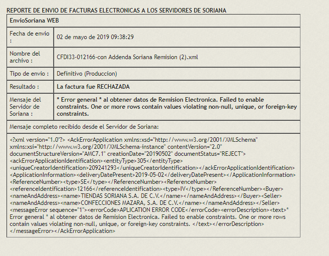

Al momento de enviar mi factura de soriana con la addenda me marca el siguiente error;
* Error general * al obtener datos de Remision Electronica. Failed to enable constraints. One or more rows contain values violating non-null, unique, or foreign-key constraints.
Me comunique con Soriana y me comentan que esto podría ser un error al momento de enviar, espero me puedan ayudar con esta situación !
Problema addenda Soriana

Re: Problema addenda Soriana
El problema esta en el llenado de la Addenda
La traduccion del error es mas o menos : Uno o varios renglones estan violando la regla de no-vacio, unico o dependiente de otro datos (traduccion no literal, pero para que mas o menos sepas de que se trata)

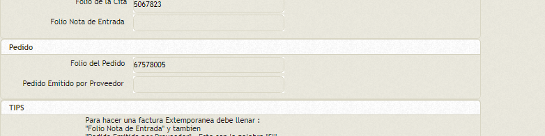

Muchas gracias DADO,
En efecto faltaba un dato que en los manuales de soriana indican dejarlo vacío, para que quede como antecedente lo ilustro esperando alguien pueda evitar pasar por esto.
El dato a llenar es "Pedido Emitido por Proveedor" - Se llena con el mismo dato de "Folio Del Pedido"
Nuevamente, Gracias DADO
