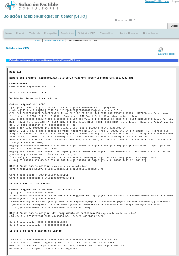

DADO ¿Podrías revisarlo/validarlo?
XML descargado desde el portal del sat, el validador lo marca como "Sello del Emisor Invalido"...
Ya agote mis trucos y no entiendo el porque está en el portal del SAT y aún asi es sello invalido.
Adjunto xml, validacion, representación, y certificado del proveedor.
Gracias!
Encontré otro validado en línea y ahí no me marca error:

OK, lo checo, seguramente es el mismo caso de siempre......la codificacion UTF8
Encontre un sospechoso, en el "Monitor Qian"....sigo investigando

DADO escribió:OK, lo checo, seguramente es el mismo caso de siempre......la codificacion UTF8
Ouch! había olvidado eso de la codificación. :oops: (eso pasa cuando tienes encima del hombro al personal de contabilidad)
Revisando veo un caracter no estandar como "guión" separador.
Tenemos un montón de xml reportados como erroneos de otros provedores, voy a revisarlos con cuidado quizá son casos similares.

Buen día DADO. ¿encontraste donde o porqué falla el validador?
Desde Linux me dice que si es UTF-8.
$ file -i CYB080602JSA_2019-08-29_f12d7f07-703e-465a-86be-2b73b53792b3.xml
CYB080602JSA_2019-08-29_f12d7f07-703e-465a-86be-2b73b53792b3.xml: text/xml; charset=utf-8
