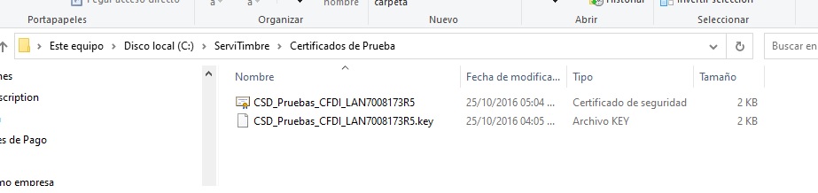

El detalle de esto es que yo no he modificado los certificados de pruebas, mi archivo xml sale tal cual te lo estoy adjuntando, sin certificado y sin sello como lo podrás ver y el error se genera cuando lo quiero timbrar desde mi equipo del servitimbre de pruebas.
Anexo configuración de Servitimbre de Pruebas en donde podras ver que los certificados son los correspondientes que indicas.

Re: Error Servitimbre de Pruebas
El problema no son los certificados, esos estan bien
El problema........mmmh, no se como decirlo para hacerme entender.........es el RFC DEL EMISOR !!!
Estas usando el RFC de tu empresa, no debes usar el RFC de tu empresa
Debes usar el RFC de pruebas
Cambia el R.F.C. (Registro Federal de Contribuyentes) a LAN7008173R5
