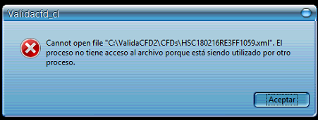

Hola,
Migramos de un servidor 2008 a uno 2012 y le instalamos la versión más reciente que se adquirió del ValidaCFD_cl.
El servidor 2012 tiene los mismos recursos que el 2008 en procesamiento y memoria.
Sin embargo, después de validar varios XMLs, empieza a marcar el error cuya imagen adjunto. La solución es cerrar el validador y volverlo a abrir.
Eso sucedía hace años en el servidor 2008, pero de alguna forma la gente de soporte de la empresa lo resolvió, el problema es que ahora no recuerdan cómo. Para iniciar, van a aumentarle recursos al servidor 2012 a ver si con eso queda.
Pongo esto aquí por si tienen alguna otra sugerencia.
Aclaro que una vez que el validador empieza a validar un XML, otro proceso web escucha las carpetas "válidos" o "inválidos" para saber si cómo fue clasificada la factura.

UPDATE: se incrementó el número de procesadores, y ahora el problema es más frecuente.
Alguna idea de qué puede hacer falta de configuración?

Tengo el mismo problema.
Migramos el servidor y eventualmente se bloquea leyendo un xml cualquiera

En nuestro caso ha empeorado desde que aumentamos la RAM y procesadores a la VM.alcaraztgz escribió:Tengo el mismo problema.
Algo raro que he notado es un desfase en el procesamiento de archivos. Pongo 2 ejemplos:
- Se atoró con el XML0002.xml que se guardó en la carpeta que escucha el ValidaCFD_cl a las 10:05 AM, pero en esa misma carpeta observo que hay un XML0001.xml también sin validar, que llegó antes, supongamos 9:50 AM. Por qué no validó el de 9:50 y se atoró con el de 10:05?
- Se atoró con el XML1234.xml que llegó a las 5 PM, pero hay otros 5 XMLs antes de esa hora, y como 30 XMLs después de esa hora.

Compilamos una nueva version V200101
Principalmente tiene 2 asuntos nuevos
1. Consulta con el s.o. si el archivo esta siendo usado antes de moverlo
2. Hace un retraso de 2 segundos para que procesadores muy veloces no entren en conflicto entre grabar un archivo y procesarlo
Para instalarlo sigan estos pasos
- Detener el validador en caso que se este ejecutando
- En la carpeta de c:\validacfd\ hay que RENOMBRAR el archivo ValidaCFD_cl.exe a ValidaCFD_cl_OLD.exe (esto con la intencion de conservar la version anterior)
- Grabar el archivo zip adjunto y descomprimirlo, se va a extraer el nuevo ValidaCFD_cl.exe
- ValidaCFD_cl.zip
- (3.55 MiB) Descargado 316 veces

Buenas tardes
Lo probamos y pasado un tiempo volvió a pasar. Como dato, he notado que cuando pasa un tiempo sin actividad y comienza a recibir XML se bloquea.
Mientras recibe, funciona
Por favor, su ayuda
Por favor, su ayuda

es correcto, se sigue bloqueando
no he encontrado un patrón evidente

Quedó resuelto, muchas gracias por el apoyo
