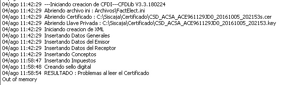

Buenas tardes, al momento de timbrar facturas muy grandes, me presenta el siguiente problema:
Out of memory
Adjunto archivo ini
Con facturas menos extensas no hay ningún problema.
Alguna sugerencia?
Gracias.

Re: Error "Out of memory" con facturas grandes
El 30 agosto de 2018 liberamos una version que soporta mega archivosV3.3.180830
– Aumento de capacidad para calcular la cadena original de mega archivos con miles de conceptos
Actualiza tu dll visitando http://www.mercantiltitanio.com opcion [Comprar Licencias]
Por "no dejar" hice una prueba, te confirmo que con la dll mas reciente si se puede procesar ese mega-archivo que publicaste, tardo 15 minutos en crear el XML

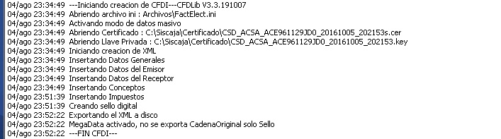

De acuerdo, compraré esa versión entonces.
- Mensajes: 53
- Registrado: Lun Oct 07, 2013 4:16 pm
Efectivamente, pero hasta ahí se queda, no se timbra.
- Error2.jpg (59.09 KiB) Visto 4202 veces
Es que ese es otro proceso, no se timbra de forma automatica, debes ejecutar la funcion de TimbrarCFD(archivo.ini)
Que por cierto en mis pruebas tardo 5 minutos en el timbrado !!!
así lo hago, inmediatamente después de crear el archivo ini ejecuto ese proceso:
Dat.CreaArchivoIni(FolFactura);
Dat.CreaCFDI(IniFileName,Dat.EmpresaCONTRALLAVE.Value);
Dat.CreaArchivoDeTimbrado(FolFactura,Archixml,'F');
try
Dat.TimbrarCFDI(FolFactura,'F');
except
MessageDlg('Hubo un Error' + #13#10 + GetError + #13#10 + GetErrorExt,mtError,[mbOK],0);
end;
solo se crea el CFDI pero ya no lo timbra
La DLL no tuvo problemas para el timbrado, adjunto XML timbrado en pruebas y bitacora
Por cierto en el [Concepto1142] le falta la ClaveUnidad, ademas tuve que activar la opcion de "CalcularImportes" ya que tambien marcaba error en tus impuestos
Tardo 6 minutos en el timbrado, dale a tu rutina el suficiente tiempo antes de considerar que "se quedo colgado"
Si, tienes razón en ese concepto. Ya la pude timbrar.
A la rutina le doy un tiempo ilimitado pero a veces funciona, a veces no (cada día se debe timbrar una factura similar o mas grande), igual y tal vez sea el servicio de internet.
Gracias por tu apoyo.
