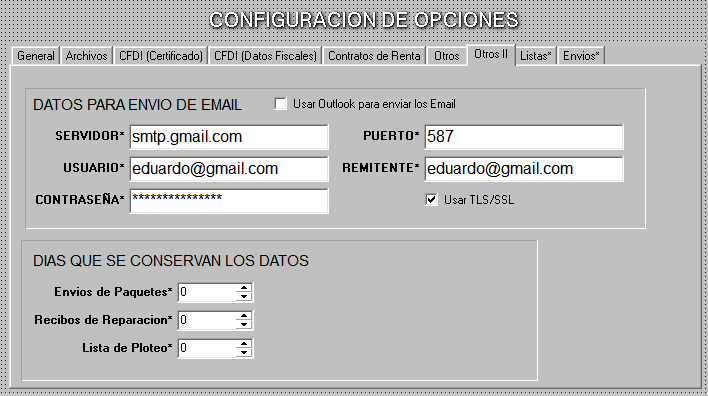

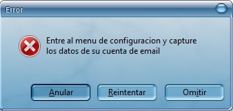

Si al enviar facturas por email les aparece el mensaje de "Entre al menu de configuracion y capture los datos de su cuenta de email" entonces deben seguir esa instruccion. (O en su caso tambien cualquier otro mensaje de error)

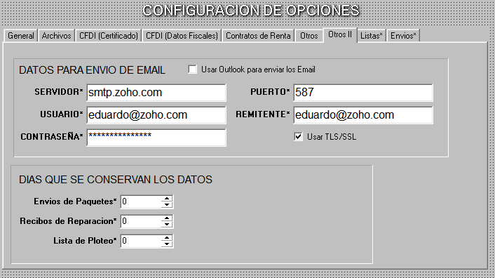

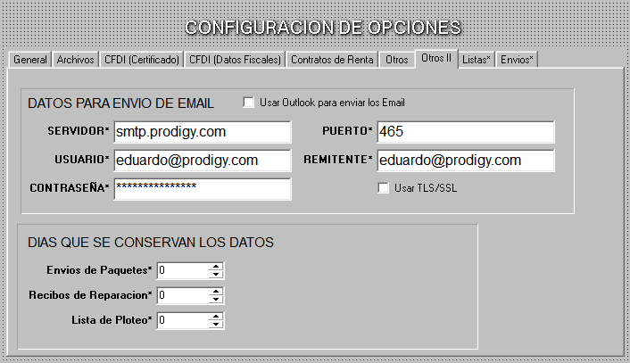

En el menu de opciones, pestaña [Otros II] deben capturar los datos necesarios para poder enviar las facturas por email. Adjunto imagenes de ejemplo de los datos que deben llevar si su cuenta es de Zoho, Gmail o Prodigy (para InfinitumMail es lo mismo pero el servidor es smtp.infinitummail.com)
Opcionalmente pueden activar "Usar Outlook" para enviar los email atravez de ese programa

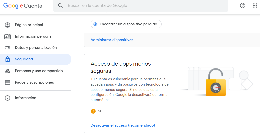

Para las cuentas de GMAIL deben activar el acceso siguiente
Vayan a su cuenta de GMAIL, en la seccion "Seguridad" Activen el "Acceso de apps menos seguras", tal como se muestra en la imagen
