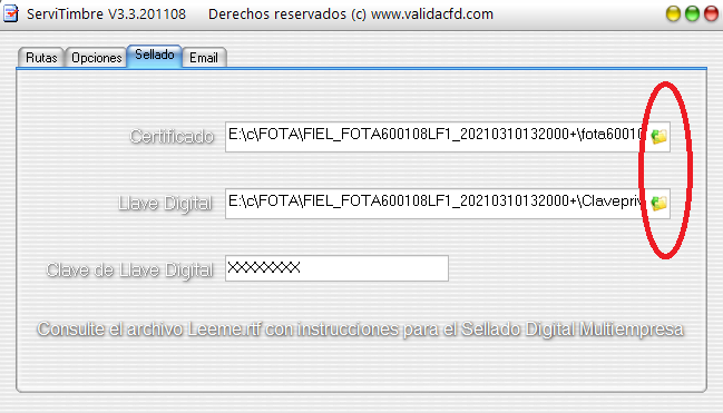

ERROR --- AYUDA
LO PONGO EN IMAGEN QUE ANEXO
DONDE MAS TENGO QUE HACER EL CAMBIO
YA CAMBIE LOS CERTFICADOSEcodex: CFDI33105 El certificado no cumple con alguno de los valores permitidos. Fecha de emision no corresponde a vigencia del certificado
PAC de Respaldo: CFDI33196 RFC emisor problema de LCO=RFC FOTA600108LF1 no tiene certs
- CAMBIO CERTIFICADO.png (65.38 KiB) Visto 14164 veces
Re: Vigencia del certificado PAC de Respaldo
Ese es el unico lugar donde debes programar los nuevos certificados
Aver sube como adjunto tu archivo CER aqui al foro para darle una checada (solo el CER, NUNCA compartas el archivo KEY)
