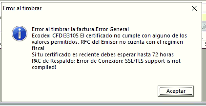

Ayer dejó de timbrar un cliente que lo venia haciendo sin problemas hace un par de años.
Ecodex acusa el error Nº CFDI33105
El certificado no cumple con algunos de los valores permitidos.
RFC del Emisor no cuenta con el regimen fiscal.
Si tu certificado es reciente debes esperar hasta 72 horas.
Revise al RFC con la APP de SAT, que arroja "RFC valido y susceptible para recibir facturas".
no me dice nada "para emitir"
El RFC del cliente también aparece como apto para recibir facturas.
Tiene timbres vigentes. Utilizan el mismo programa con varios RFCs emisores y los demás pueden timbrar sin problemas.
Es este emisor el que esta complicado, y el cliente (como siempre) está al borde del infarto..
¿Alguien que sepa que puede estar pasando?

Olvidé mencionar... Los certificados están vigentes. Vencen en 2022
Re: Ayuda con error al timbrar
Aver pasame un XML sellado para hacer pruebas
Voy a revisar dos cosas
- Que el certificado no haya sido revocado
- Voy a timbrarlo EN PRODUCCION con el PAC de respaldo, para ver si tenemos el mismo error o si se pudo timbrar

Se resolvió: De la misma manera que dejó de timbrar de repente, comenzó a timbrar de nuevo.
Después de dos días de investigaciones, dí con que en Contabilidad habían tramitado un cambio de domicilio para ese RFC.
Supongo que durante el tramite el RFC no estuvo como bueno para timbrar....
Como siempre... Muchísimas gracias Dado !!!!
