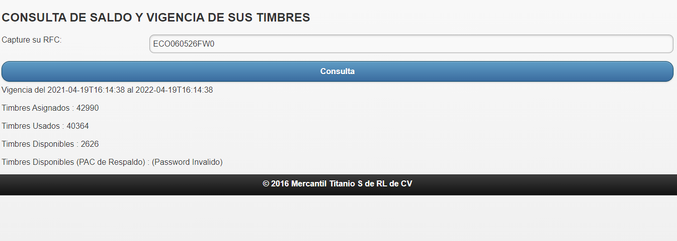

Ya encontré donde consultarlos en la versión celular. Nomas me dice esto:
Consulta Timbres.PNG (42.71 KiB) Visto 3742 veces
Que debo hacer? me registro en algún lado para usar al PAC de respaldo?

Muchas gracias por su tiempo, ya casi queda. Ahora me dice:
PAC de Respaldo: 702 Usuario o Contraseña invalidos
Busque en el foro y veo que necesitan charlo en su base de datos. El RFC sigue siendo ECO060526FW0
