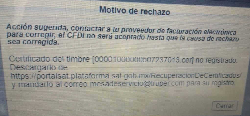

Simplemente porque el certificado que estaba usando el PAC caduco
Es igual que cualquier certificado CSD que usan los emisores, tienen una vigencia (creo que es de cuatro años) y al termino de ese periodo tiene que solicitar otro.
De casualidad estas tratando de subir al portal de Truper ? Lo menciono porque muy irresponsablemente dice ese portal que debes comunicarte con tu proveedor de facturacion para resolverlo y eso NO es un error de timbrado, es un error en el portal y son ellos los que tienen que corregirlo.
Aqui en esta entrada publique el nuevo certificado de Ecodex por si requieres enviarselos
