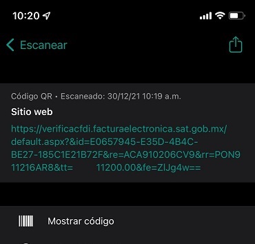

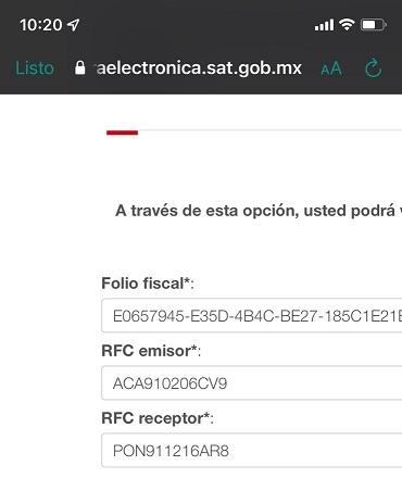

Dos cosas :
En mi cel (un flamante iPhone viejo y destartalado......creo version 9 o algo asi je je je) si abre la pagina y carga los datos
Talvez en otros cel, por su puesto no culpo al cel, mas bien a la aplicacion que se este usando, no le gusta los espacios que hay en el campo del total
Adjunto fotos de muestra

mil gracias por tu apoyo, voy a quitar esos espacios, a ver si mi cel (lo compre con 3 taparroscas y un sobre bimbo) lo checo, pero es un alivio que si este bien...

Mil gracias, efectivamente fue eso, los espacios en el monto......
