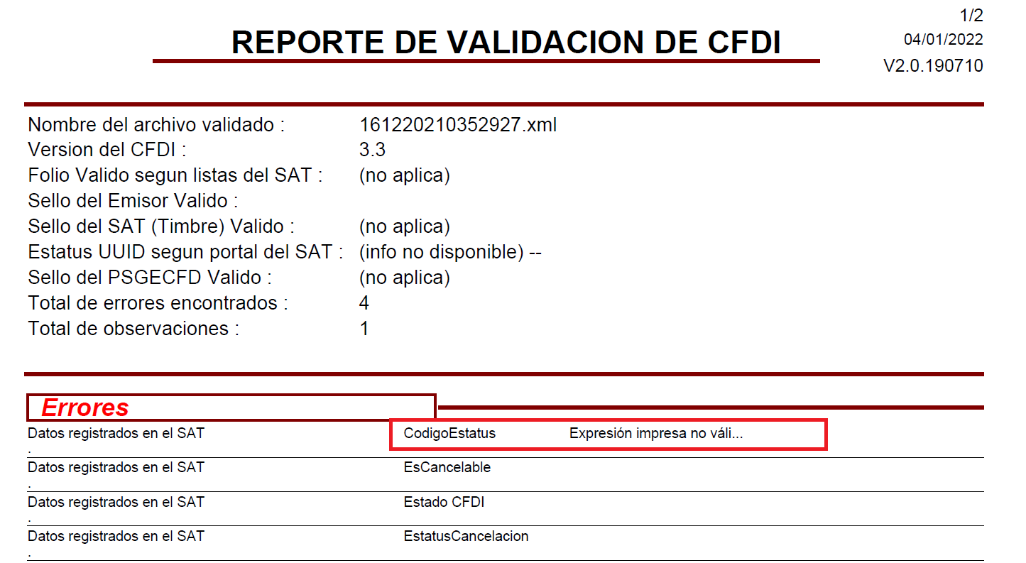

Buenas tardes,
El validador nos esta rechazando facturas por el campo de "CodigoEstatus", cuando nostros validamos el xml de la factura en el SAT, el SAT nos arroja el documento como correcto, pero el validador la sigue rechazando.
El problema se esta volviendo mas recurrente con una gran cantidad de facturas, y por lo mismo, el trabajo que deberia estar haciendo el validador se esta haciendo a mano, y es mucho el tiempo invertido.
hay alguna solucion para esto?
Sados.
PD Anexo imagen del reporte de validacion

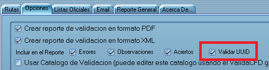

No es falla del validador, programadores y usuarios en todo Mexico han confirmado que el SAT esta teniendo problemas con sus sistemas (checa este foro)
Por lo pronto desactiva esa validacion, quita la marca de "Validar UUID" en el validador para que no marque ese error

adrianmaas escribió:Al intentar validar unos xml el validador manda error pero este no es visible en el reporte, mas sin embargo al validar los xml en el portal del sat este los da por buenos
Si son visibles en el reporte, estan claramente identificados 5 errores y estan listados en la seccion "Errores"
Solo por aclarar ideas, en el portal del SAT no se validan los archivos XML, ahi lo unico que confirmas es que existe un CFDI con cierto UUID en la base de datos del SAT.
Lo que tu requieres es validar tu archivo XML que tienes en tu computadora, y por eso usas el programa de validacion. Son dos conceptos distintos.
Por ultimo, checa el mensaje mas arriba, el problema es con los servicios del SAT
