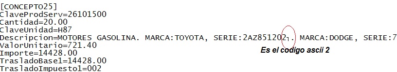

muchisimas gracias por el TIP, ya pude encontar el error

adjunte la imagen del error
- imagenerror.jpg (43.73 KiB) Visto 4176 veces
