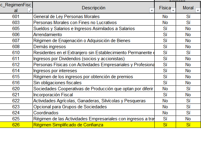

Hola a todos:
En este año 2022, hubo un cambio de tipo de régimen.
Régimen Simplificado de Confianza (RESICO).
En el XML, está el nodo:
cfdi:Emisor RegimenFiscal
¿Para este nuevo régimen, cuál es el código que le corresponde?
Ya busque en el Sat en el catálogo "c_RegimenFiscal" pero no aparece el código correspondiente.
Gracias de antemano.
Atte: Jorge Botello Juárez.

Debes buscarlo en el catalogo de la V4.0

Muchas gracias por la información.
Yo sigo con la versión 3.3 ¿este nuevo código 626 (que aparece hasta la versión 4.0 del CFdi) lo aceptará el xml del cfdi versión 3.3?
Re: ¿Cuál es el código de régimen para el nuevo tipo "Régimen simplificado de confianza"
Si lo acepta en 3.3
