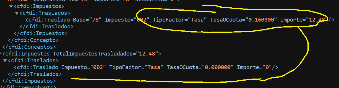

mi cliente está intentando timbrar una factura
con un concepto con iva y otro concepto sin iva,
hace unos dias si permitia pero ahora ya no,
anexo los xMls' e inis, de la misma factura si timbrada hace unos dias
la version de la dll es 3.3.211124 (es la de carta porte pero es un cfdi de ingreso normal)
si debo cambiar algo en el ini por favor su ayuda

Te falta detallar el impuesto del 16% en el nodo global de impuestos

Dado escribió:Te falta detallar el impuesto del 16% en el nodo global de impuestos
muchas gracias, ya quedó
