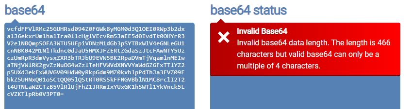

Hemos realizado la validación por medio de ValidaCFD y nos indica que el Sello es correcto, pero al validar con una herramienta web resulta que la cadena generada no está completa (ver imagen validador_b64.jpg). Incluso los Sellos generados con la librería para la ver. 3.3 es validada correctamente con esta utilería.

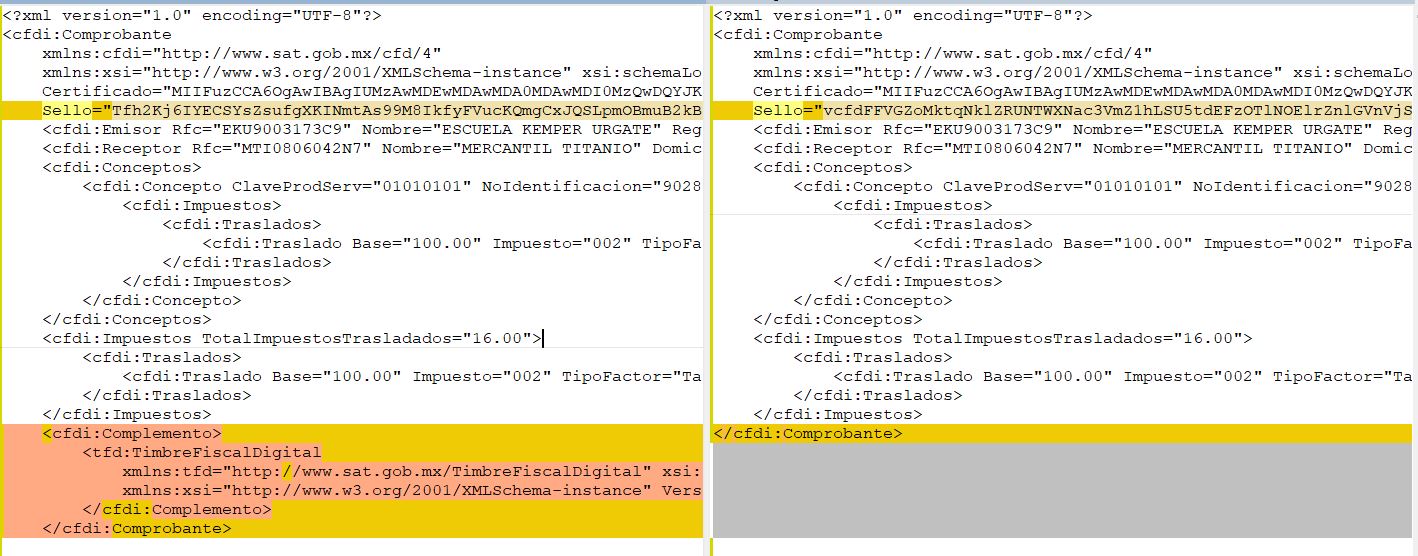

Me parece que no fuí claro en mi anterior post, por lo que hago estas aclaraciones:Dado escribió:Si, es correcto, la libreria DLL solo genera y timbra con los timbres que vendemos nosotros de ECODEX PAC/COMERCIO DIGITAL PAC, no sirve para timbrado con otros PACmnavaor escribió:...Sello mal formado o inválido {Sello no contiene una cadena válida en Base64}....
- El timbrado NO lo hacemos usando la librería, la librería solamente la usamos para generar el XML sellado.
- Con la librería versión 3.3 hacemos exactamente este mismo proceso: generar el XML sellado con la librería el cual posteriormente usamos para procesarlo con una aplicación propia.
Por otra parte:
- Hemos hecho una prueba generando un XML solamante sellado y otro timbrado usando la aplicación Cfdilibtest con el mismo INI, y resulta ser que el sello es diferente en ambos casos, lo que no debería ser así ya que la estructura que se debe sellar no cambia (adjunto el archivo ini y los xmls generados).
- Y resulta ser también, que el sello con el xml timbrado si es una cadena base64 valida
