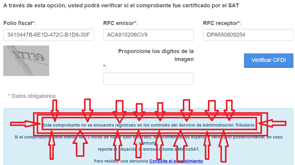

Del "caso 2", NO valida los datos en el portal del SAT

Re: Mensaje N - 601 (no valido) al consultar estatus ante el SAT
- NO ESTA EN EL SAT.png (53.34 KiB) Visto 2628 veces
