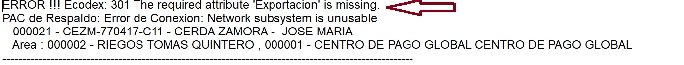

para saludarles y comentarles que estoy haciendo pruebas de timbrado con la version de la libreria 4.0 .. para timbrado de Nómina
CON LOS CERTIFICADOS DE PRUEBA.. sin embargo al momento de timbrar los recibos de nómina me aparece un error de un nodo que no existe
y hata ahi llegué... y no se de que se trata ese error
y ver si me pueden ayudar a ver cual es el problema ó que estoy haciendo mal.... ó si es porque en pruebas de timbrado NO funciona
Muchas gracias de antemano por sus atenciones!!!
ERROR !!! Ecodex: 301 The required attribute 'Exportacion' is missing.
PAC de Respaldo: Error de Conexion: Network subsystem is unusable

En el CFDI V4.0 aparecen nuevos campos, revisa el Anexo 20 y el archivo que viene con la nueva dll Ejemplo de datos para la creacion de CFDI V4.0.ini
Ahi puedes ver que el campo de exportacion esta en la seccion [Comprobante], el Anexo 20 te explica ese nuevo campo
[Comprobante]
Version=4.0
Exportacion=01
