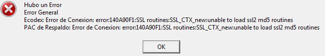

Dado buenas tardes
hice pruebas de timbrado de factura 4.0 y no tube ningun problema , compre la cfdlib para facturar en produccion
pero cuando mando timbrar me manda este mensaje , tengo el ejecutable y las librerias en el mismo directorio y no quiere
me puedes ayudar en decirme por que me manda este mensaje por favor
- Errorecodex.JPG (21.5 KiB) Visto 2046 veces
Re: Error SSL routines unable to load ssl2 md5 routines
Copia las dll correspondientes a OpenSSL (ssleay32.dll libeay32.dll) a la misma carpeta donde tienes CFDLib.dll
Dado ya copie los archivos a directorio de OpenSSl me sigue mandando el mismo Error !!
las librerias dll que vienen en el Cfdlib que compre ya las habia copiado al directorio donde esta el Cfdlib.dll
pero aun asi me sigue mandando el mismo error , que tengo que hacer ? en pruebas timbra sin problema cual es la direncia con
la de produccion en cuestion a esas librerias ?
La DLL de demo y la de produccion difieren por solo 4 lineas de codigo, son practicamente el mismo archivo
Copia las DLL tambien en C:\Windows\SysWOW64 puedes remplazar las existentes sin problema
Dado sigue igual , tiene algo que ver que yo estoy creando el Xml y solo lo mando timbrar siempre lo he hecho asi y desde las versiones anteriores de facturas y complementos no he tenido ningun problema , las Pruebas para esta version 4.0 las timbro sin problema solo ya en produccion me sigue mandando ese error !!
Dado alguna respuesta a lo que te comentaba , sigo sin poder timbrar en produccion con la nueva libreria que compre siempre el mismo mensaje ya hice todas las pruebas necesarias en varios equipos y simpre el mismo error (solo en produccion) en la version anterior no tengo ningun problema , o bajaria alguna libreria que no era , ayudame por favor o alguien del foro que tubo este mismo problema !!!
Desconozco porque te este marcando ese error
Y me queda claro, "en pruebas no hacia eso, solo en produccion"
No tengo reporte de ningun otro usuario que tenga ese problema
Solo por no dejar, sube la "bitacora de proceso.txt" para revisarla
Lei cinco veces que "en demo si funciona pero en produccion no"
Y la libreria que estas usando es la de DEMO !!!
Fuera de eso no hay ninguna otra pista de lo que pudiera estar pasando.
