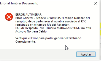

Mensaje por hmazcanio »
buenas tardes dado
tengo un problema, cuando timbro los rfc de clientes, en modo prueba no tengo ningun problema, pero cuando el cliente ya comienza a timbrar en produccion envia el siguiente error y son casi todos.
adjunto el mensaje
