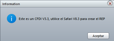

HOLA BUENA TARDE!!!
ESTOY UTILIZANDO EL TIMBRADO V.4 PERO AL QUERER REALIZAR O APLICAR RECEPCION DE PAGO DE FACTURAS QUE REALICE CON LA VERSION 3.3 ME MARCA UN ERROR QUE NO ES POSIBLE REALIZARLO PORQUE ESTA EN OTRA VERSION..
QUE PODRIA REALIZAR EN ESTE CASO

[MENSAJE EDITADO POR ADMIN]
Descarga e instala la version mas reciente del Safari de esta pagina
Esa instalacion ya incluye el Safari33.exe la cual SIGUE TIMBRANDO CON CFDI V3.3 y es util si necesitas hacer un REP (Recibo Electronico de Pago) de una factura anterior
A LOS USUARIOS DEL SAFARI-POS SE LES RECOMIENDA ACTUALIZAR EL SISTEMA LO MAS PRONTO POSIBLE, PARA QUE SI TIENEN FACTURAS V3.3 POR PAGAR PUEDAN HACER EL REP CON LA MISMA VERSION
PARA EL 1o DE ENERO DEL 2023 SI TIENEN UNA FACTURA V3.3 QUE NO LES HAYAN PAGADO DEBERAN CANCELARLA Y VOLVER A HACERLA YA CON LA V4.0

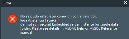

YA COPIE ARCHIVO ADJUNTO en c:\safaripos y descomprimelo con winrar, se va a grabar Safari33.exe
YA HICE ESTE PROCESO PERO CUANDO LO ABRO DESDE LA CARPETA ME APARECE LO DE LA IMAGEN ADJUNTA Y SI LO ABRO DE ICONO DE ESCRITORIO ME ABRE LA VERSION 8.4
- IMAGEN 1.png (5.99 KiB) Visto 9950 veces
- Mensajes: 16044
- Registrado: Mar Jul 06, 2010 8:56 pm
Re: Como hacer Recepcion de Pagos V3.3 con el Safari V8.40
La traduccion (mas o menos) del error es que ... "No se puede abrir una segunda instancia del servidor"
Esto es, solo puede estar abierto UN Safari a la vez, cierra la V8.3 antes de abir la V8.40

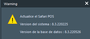

ahora me sale este mensaje
- IMAGEN 2.png (3.91 KiB) Visto 9947 veces
- Mensajes: 16044
Mejor descarga e instala la version mas reciente del Safari de esta pagina, para mas seguro
