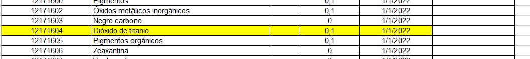

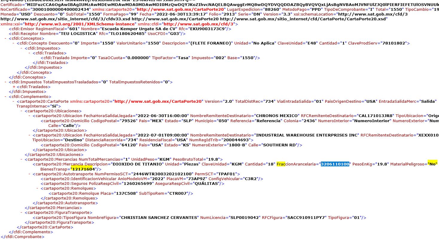

la carta porte en desarrollo y produccion me marcar error
ErrorExt=Ecodex: CP150 El valor registrado en el atributo "Mercancia:MaterialPeligroso" no es válido o el valor registrado en el atributo “Mercancias:Mercancia:BienesTransp”
pero en el catálogo del 27 junio 2022,
12171604 es 0,1
si me puedes orientar si tengo otro error o si es un tema del catalogo de nuestro PAC, pues mis clientes están muy molestos conmigo y ya no sé como ayudarlos ni resolverlo
CARTAPORTE MERCANCIA DEBE LLEVAR 0,1 Pero en ambiente de pruebas y produccion no permite

Re: CARTAPORTE MERCANCIA DEBE LLEVAR 0,1 Pero en ambiente de pruebas y produccion no permite
Supongo que los PAC no han de tener actualizado el catalogo que se publico apenas hace 3 dias
Me sorprende que tus clientes, que son transportistas, esten mas actualizados que los PAC
es que el producto lo definen los clientes de mis clientes y como son empresas grandes y tienen mucha información al respecto.
voy a intentar timbrar con el pac de respaldo
pero me consideras que les mande un correo a cada pac?
Sí, enviarles un correo electrónico porque además si es un problema de catálogo ellos son los únicos que lo pueden resolver
