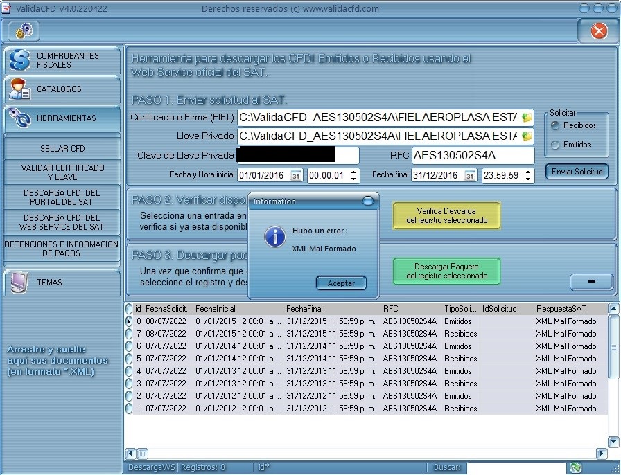

Hola buenas tardes:
Desde la semana pasada hemos tratado de realizar la descarga masiva de xml con su programa ValidaCFD, pero con algunos RFCs al momento de envíar la petición nos arroja el error “XML mal formado”, verificamos que los archivos de la fiel estén correctos y sean vigentes… nos podrían comentar a que se debe dicho error?
Y con otros RFCs que ya venían trabajando con normalidad, si envía la petición sin problemas pero al momento de consultar la disponibilidad para la descarga de los xml, solo cambia el estatus a "Solicitud en Progreso" y ahí se queda por días sin que estén listos para su descarga.
1 XML mal formado.jpg (274.42 KiB) Visto 3338 veces
2 Solicitud en Proceso.jpg (30.47 KiB) Visto 3342 veces
Re: Problemas con la descarga masiva de XMLs (Error "XML Mal formado")
Hicimos pruebas y al parecer son problemas con el servicio del SAT
Esta intermitente, aveces marca el error de XML mal formado, lo volvemos a enviar y ya lo acepta
Al igual que el segundo paso, la confirmacion aveces la hace de forma inmediata y aveces ni siquiera la acepta
