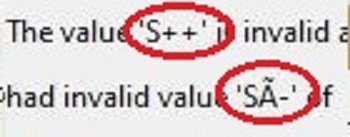

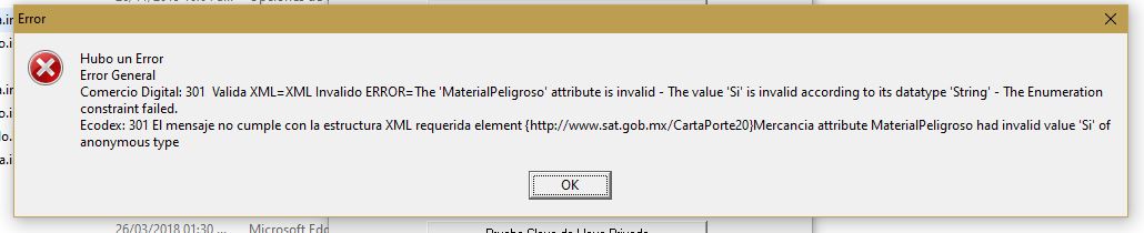

Buenas tardes, con la libreria para 3.3 nos ha mandado error en MaterialPeligroso=Si con o sin acento y con la nueva libreria tambien.

Lo unico que puedo recomendarte es que lo revises bien, y que el archivo INI o TXT NO este codificado en UTF8, debe ser ASCII simple

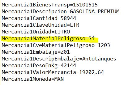

Buenas tardes, si te mando el error que me da y el ini que generamos, habia estado funcionando bien, de repente nos dio este error.
PTI151101TE5 -1482.ini
(5.17 KiB) Descargado 89 veces
Re: Error al timbrar el dato de MaterialPeligroso=Si
Sip, confirmado, se trata del error que te comente en mi primer mensaje, checalo por ese lado

Si eso era el error, nuestro sistema lo cambio y se estaba codificando como UTF-8. Gracias todo bien.
