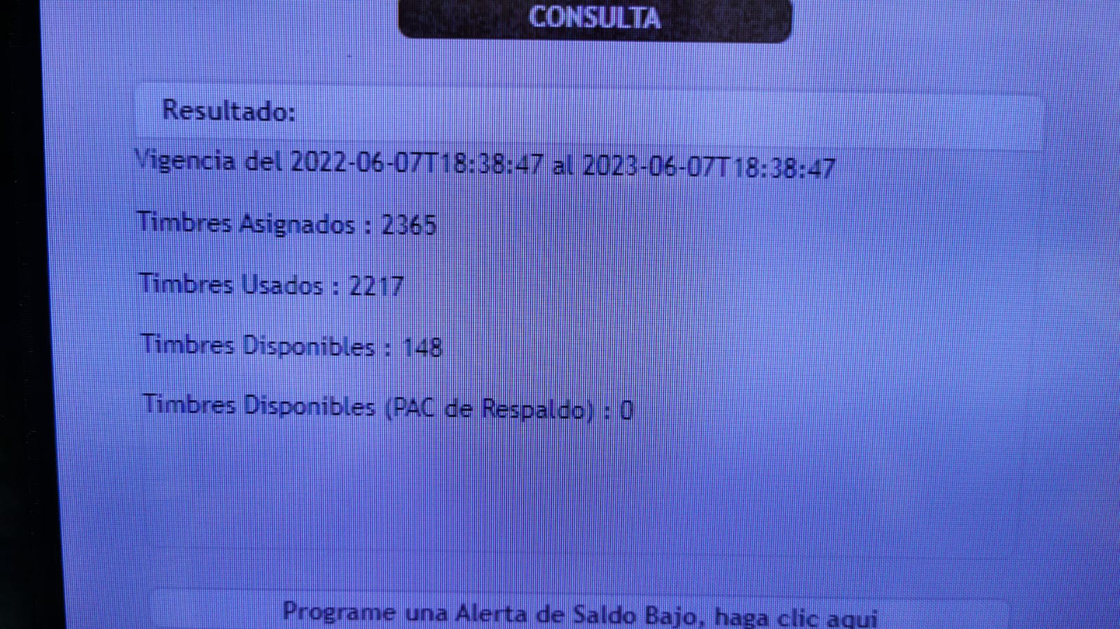

Cantidad de timbres disponibles

El PAC de respaldo, que es otro PAC totalmente aparte, te marca el error :
708 Usuario ZCA000729SC9 no esta Activo o No tiene Saldo
Y si revisas bien el saldo dice Timbres Disponibles (PAC DE RESPALDO) : CERO
Para transferir timbres de ECODEX al PAC de respaldo debes visitar http://www.mercantiltitanio.com y usar la opcion [Transferir Timbres]
