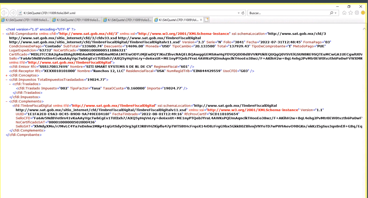

Que tal Dado , gracias por la respuesta te adjunto imagen de una factura timbrada exactamente con los mismos datos
Re: Ecodex: CFDI33139 El campo NumRegIdTrib no cumple con el patrón correspondiente
Si, y al revisarlo confirma lo que te acabo de comentar

no entiendo que te confirma, en la imagen esta timbrada por el SAT exactamente con los mismos datos(lo único diferente es que la imagen esta timbrada con un certificado real y el archivo lo intente timbrar con uno de prueba, obviamente antes de hacerlo con el certificado de prueba, lo hice con el mismo certificado con el que se timbro la imagen) , y no marco ningún error, me podrías explicar??

Listo ya encontré por que no lo timbra, Ecodex tiene un error, cuando incluyes en el Xml el campo NumRegIdTrib="EIN844429559" no es capaz de timbrarla, use el PAc de respaldo y la timbro sin problemas.
