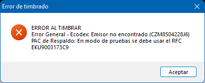

Hola buenas noches, ya revise y si es la de produccion, algun problema hay con la libreria ya que me reconoce el RFC pero dice que si es de prueba se use el RFC EKU, que es el de pruebas.
envio los archivos, para su verificacion, yo creo que algo hay mal con la dll de produccion.

Re: Retencion de produccion me manda error que es de prueba
A las 22:45 la bitacora dice que estas usando el archivo TimbrarRetenciones.ini, y marca error, estoy casi seguro que ahi viene Servicio=Prueba, checalo
En modo de pruebas por supuesto que va a marcar que el RFC real no existe, lo cual lo confirma el PAC de respaldo, ese timbrado de las 22:45 fue DE PRUEBA, no de produccion

31/oct. 22:45:52 ---Iniciando Timbrado---RETLib V2.0.220420
31/oct. 22:45:52 Abriendo archivo ini : D:\EXCELENCIA2017\ARRENDAMIENTO2\TimbrarRetencion.ini
31/oct. 22:45:52 Creando objeto CFDI
31/oct. 22:45:52 Cargando CFDI de disco : D:\EXCELENCIA2017\ARRENDAMIENTO2\BuzonCFD\Retenciones\CZM8504228J6-RT1.xml
31/oct. 22:45:52 Cargando Datos del PAC : ECODEX
31/oct. 22:45:53 Error de Timbrado con Ecodex >>Emisor no encontrado (CZM8504228J6)
31/oct. 22:45:53 Envio de CFDI para timbrado con PAC de Respaldo
31/oct. 22:45:53 ERROR FATAL : Error General : Ecodex: Emisor no encontrado (CZM8504228J6)
PAC de Respaldo: En modo de pruebas se debe usar el RFC EKU9003173C9
Todo esto que ves ahi son los archivos que subi de produccion, lo ultimo que subi, si quieres lo intento otra vez y elimino todo de la bitacora de proceso para que veas que es lo que sucede.
Si revise bien la bitacora, no es necesario que hagas lo que dices
Mi recomendacion es REVISA EL ARCHIVO TIMBRARRETENCION.INI, asegurate que diga Servicio=Produccion
Y que me autorices a enviarlo a timbrar en produccion de mi lado

Tienes toda la razon, una disculpa olvide quitarle al ini de timbrado el modo prueba. saludos!!!
