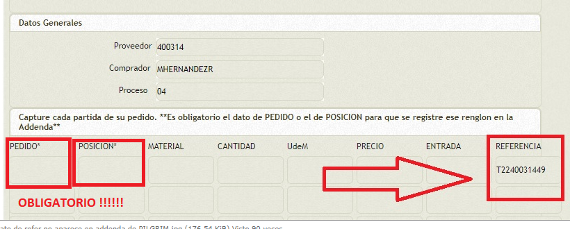

el portal donde reciben las facturas con addendas de Pilgrim cambio y nos piden subir en esta las facturas que generamos con PAGAADENDA

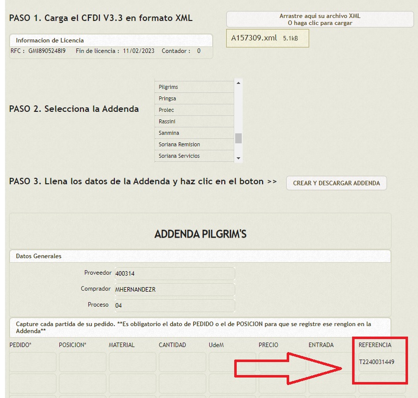

EN PEGAADDENDA generamos dicha addenda pero no aparece en la addenda la "REFERENCIA" que SI se pone el la pantalla de captura
Addenda Pilgrim no agrega la REFERENCIA
- Mensajes: 17
- Registrado: Jue Jul 24, 2014 5:18 pm
- dato de refer no aparece en addenda de PILGRIM.jpg (176.54 KiB) Visto 7949 veces
Re: Addenda Pilgrim no agrega la REFERENCIA
Checa el mensaje de advertencia que se menciona ahi en el portal, copio aqui :
Es obligatorio el dato de PEDIDO o el de POSICION para que se registre ese renglon en la Addenda

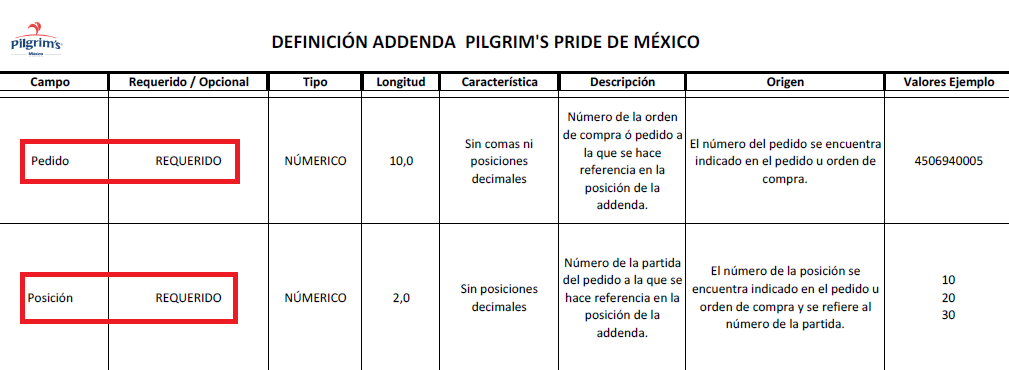

Como ya te habia mencionado anteriormente, el detalle es QUE ES OBLIGATORIO cualquiera de estos dos datos que marco en la imagen
SI NO CAPTURAS ALGUNO DE ESOS DOS DATOS (PEDIDO O POSICION) ENTONCES NO VA A APARECER LA REFERENCIA
NOTA COMO LA DEFINICION OFICIAL DE PILGRIM ESTABLECE COMO REQUERIDO / OBLIGATORIO ESOS DOS DATOS
