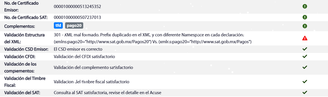

tengo dos clientes que al validar sus XML de REP se los rechazan porque el siguiente error:
la cuestion es que esa informacion la pega su libreria me imagino al generar el XML, la pregunta es, porque se los rechaza cuando en realidad el pac si lo timbra. El punto es que para mi si lo timbra es porque esta bien, el otro punto es porque el portal de validacion lo rechaza. y es cuento de no acabar porque por esa cuestion no les pagan y de rebote agarran contra el del sistema.

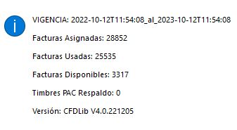

Re: SCHEMA DIFERENTE EN PAGO 2.0
Actualiza la CFDLib.dll a la ultima version, se corrige ese detalle de los schema

La versión que tengo corrige ese error? mando imagen
gx
Si, la version que tienes ya corrige el error

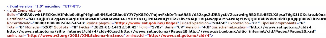

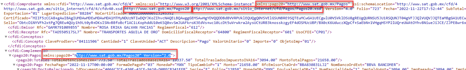

Aun con la version q me confirmas q es correcta el 14 de enero 2023 un validador de un cliente me sigue indicando el mismo error, el cual envío en una imagen asi como el XML. Gx
