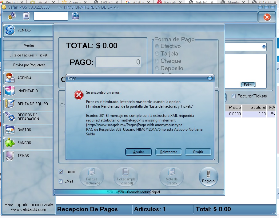

Facture en diciembre 2022 por el total y me dieron el 50% de anticipo
En enero 05 del 2023 me dieron un segundo anticipo y no puedo crear un R.E.P. ya que me marca error (Estoy vigente en Ecodex, y ademas tengo que hacer en Febrero un R.E.P. del remanente)
Anexo imágenes del proceso, me puede indicar que errores estoy cometiendo?
Gracias anticipadas
Gracias anticipadas
- 2 ANTICIPO.jpg (194.36 KiB) Visto 9402 veces
- 2 ANTICIPO 3.jpg (170.41 KiB) Visto 9402 veces

"Required attribute FormaDePagoP is missing"
Traduccion :
"Falta el atributo requerido FormaDePagoP"
Traduccion :

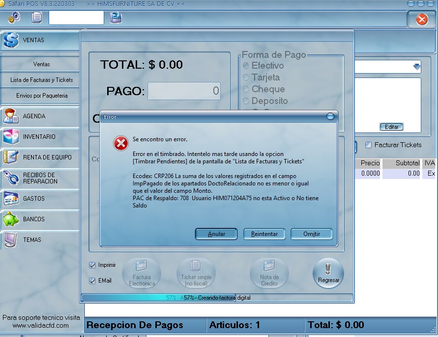

Re: Error "Required attribute FormaDePagoP is missing" al crear un REP
Buenos días
Hice todos los pasos que me escribiste, y sigue arrojando el error, solo cancela las facturas en automático.
anexo fotos
anexo fotos
- Error timbrado 140,760.20.jpg (177.95 KiB) Visto 9390 veces
Las cantidades de las parcialidades son menores al monto total de la factura , segun te lo demuestro en las fotos anexas, quedando pendiente el remanente, y el error que marca es "LA SUMA DE LOS VALORES REGISTRADOS EN EL CAMPO iMP-PAGADO DE LOS APARTADOS NO ES MENOR O IGUAL QUE EL CAMPO MONTO" EL CONTADOR OPINA QUE EN EL REMANENTE QUE ESTA PENDIENTE SE HACE EL AJUSTE NECESARIO, SI HUBIERA ALGUNO
