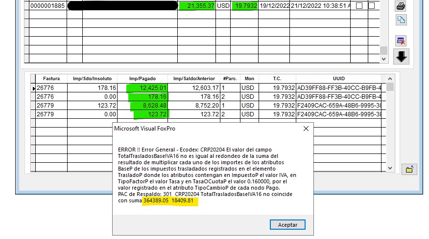

Hola Dado.. Estoy viendo este tema porque estoy trabajando con pagos de factoraje, pero el pago es en dolares y según lo que he leido la función no me serviria si es en dolares cierto?, pero ya tengo un par de dias perdidos porque me marca error y no entiendo como hacen la validación, donde pudiera verlo para entender como hacen las operaciones y ajustarlo de igual manera, anexo la imagen donde me marca error, veo que hacen la conversión de dolares a pesos y ahí ya no les cuadra, yo toda la información que estoy mandando es en dolares entonces no veo donde pueda ajustar
Por cierto.. como tengo el importe del pago hecho, calculo el subtotal y el IVA, esos importes en el ini hasta cuantas posiciones decimales puedo especificar?

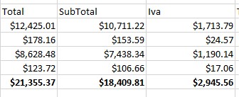

en la segunda imagen muestro los importes que se mandan, subtotal, iva

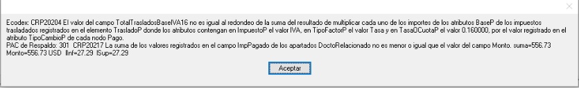

usando la versión 4.0 tengo un problema al timbrar en este tipo:
Factura generada en PESOS versión 3.3 (no se si sea relevante) generar complemento de pago versión 4.0 en DOLARES me da un error (anexo imagen), valor importe pagado no es el campo monto, también anexo el INI y el XML, para que me puedan dar una ayuda de que estoy haciendo mal...
le comento que timbro con la version 4.0 complementos de pago con diferentes ivas, ivas combinados, retenciones de iva y de isr sin problema, en las combinaciones de pesos-pesos, dolares-dolares, dolares-pesos, pero pesos-dolares no mas no puedo...
espero recibir apoyo de ustedes,

Que tal Adolfo.. no se si ya resolviste tu problema, yo ando atorado con lo de pagos cuando son USD-USD .. le di un vistazo a tu archivo INI pero me brinco una duda.. dices que donde tienes problemas es cuando son Pesos-Dolares no?, es decir q la factura que se emitio fue en pesos y el pago de la factura te la hicieron en Dolares es correcto?, si esto fuera asi, se supone que los importes que declaras en los totales en el apartado (RecepcionDePagos1) deben estar en MXN y los tienes en USD.. esto tal cual lo menciona la guia de llenado de los pagos...ADOLFO RIOS escribió:Buenas noches/días.
Adolfo Rios
Nodo: Totales
Nodo requerido para especificar el monto total de los pagos y el total de los impuestos, deben ser expresados en MXN.
Y en el detalle del pago en la parte de EquivalenciaDR no debes poner el tipo de cambio de 20.40 tienes que poner el resultado de dividir 556.73 / ( 556.73 * 20.40 ) que seria 0.049019 o q serìa lo mismo q dividir 1 USD / el Tipo de Cambio 20.40
