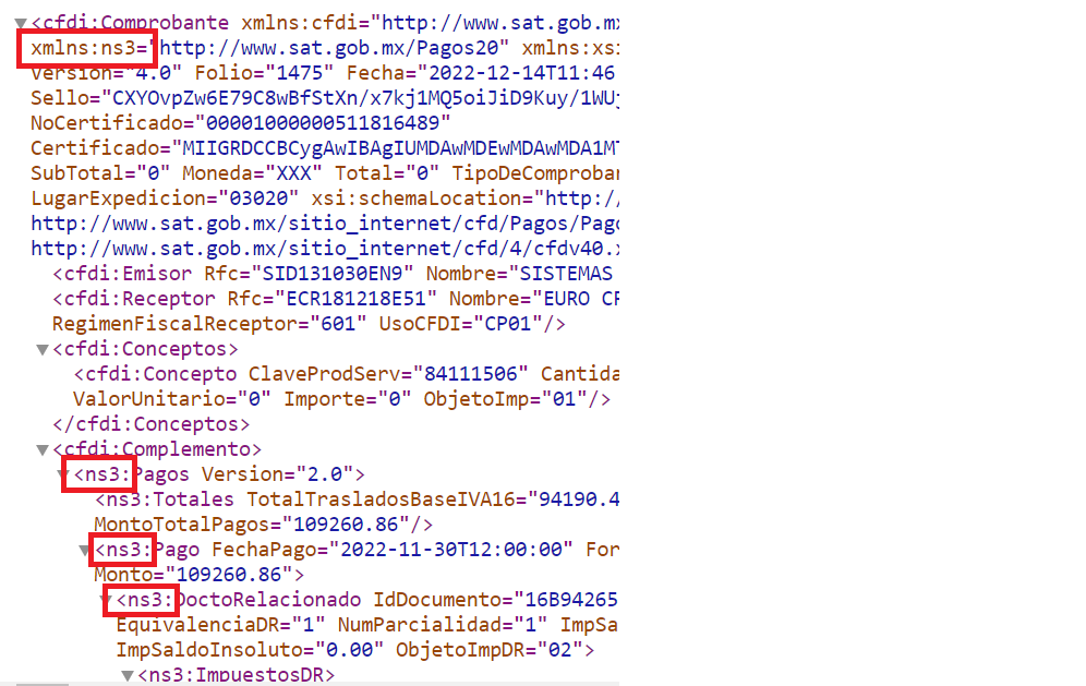

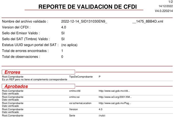

Un CFDI 4 Tipo Complemento de Pagos me está marcando este error "Es un REP pero no tiene el complemento correspondiente"
No encuentro la causa.
Me ayudas con tus comentarios.
Re: Es un REP pero no tiene el complemento correspondiente
El XML esta mal referenciado al namespace oficial, por eso el validador no puede encontrar el complemento, porque no es del SAT, es de "ns3"
Es un tema muy tecnico, pero el validador esta marcando correctamente el error
