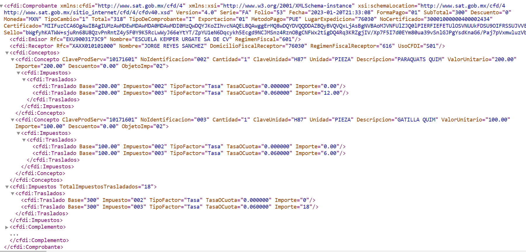

Hola, estoy tratando de timbrar facturas con IEPS al 6 % y con IVA 0%
cuando agrego varios productos con las mismos impuestos iva al 0% ieps al 6% sin problemas, pero si agrego un tercer producto
sin IEPS y con IVA a 0 % me marca el siguiente error :
"CFDI40215 El campo Importe correspondiente a Traslado no es igual al redondeo de la suma de los importes de las bases trasladados registrados en los conceptos donde el impuesto del concepto sea igual al campo impuesto de este elemento y la TasaOCuota del concepto sea igual al campo TasaOCuota de este elemento."
adjunto los dos ejemplos
xml con el error
xml con el error
error .png (357.93 KiB) Visto 1361 veces
xml timbrado
xml timbrado
timbrado ok.png (312.83 KiB) Visto 1361 veces

Encontre mi error, estaba sumando los importes de la base del ieps de todos los productos y no solo los que llevan IEPS
