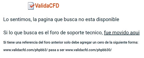

Buen día, disculpen se va ha realizar la actualización a la addenda
en algunos sitios para validar un xml timbrado, marca error en la addenda
y el Link http://www.validacfd.com/generica esta caído
<generica:Addenda xmlns:generica="http://www.validacfd.com/generica">
<generica:DatosExtra>
- sitio_caido.jpg (30.1 KiB) Visto 7007 veces
Re: Cambio de Nombre en addenda YFAI
NO es un link, es un namespace y nunca ha tenido contenido
Como namespace no es necesario que realmente exista, asi pues, no se va a actualizar ya que no es un error
