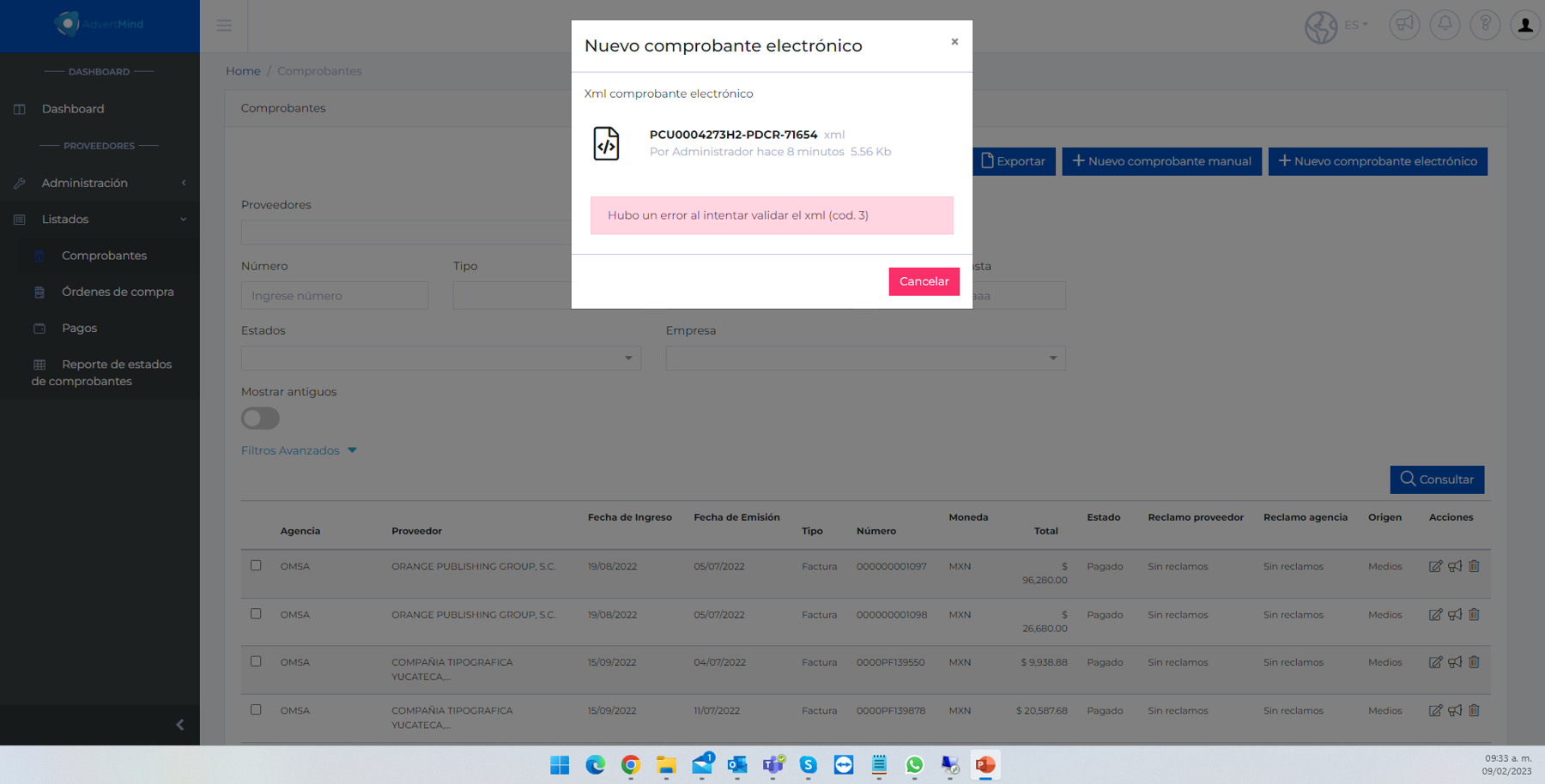

Muchas gracias por tu pronta respuesta estimado, fíjate que aun tengo problemas para validar mis facturas ya que el sistema en donde lo tengo trabajando me muestra el siguiente error que adjunto, te es familiar?.
Ya intente resolverlo con mi proveedor de la aplicación pero nada mas no le halla, cuando se ingresa la factura el xml se visualiza en la ruta de archivos XML pero después de un rato el sistema manda un error y no se genera ningún pdf con la validación.
Crees que tu me puedas compartir alguna opción a revisar o si tiene un log de error el valida que pudieras indicarme donde revisarlo te agradecería mucho.
De antemano gracias y quedo atento a tus comentarios.
- Error Liveranto.png (336.62 KiB) Visto 9677 veces
Re: Tiene fecha de vencimiento el ValidaCFD_cl ver.4.0 ?

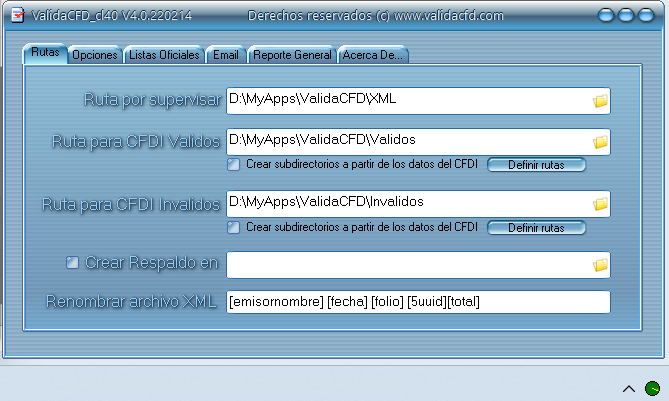

La pantalla que muestras no es para nada nuestro ValidaCFD_cl que nosotros desarrollamos
Para que tengas una idea adjunto imagen de nuestro ValidaCFD_cl, como ves, son dos sistemas totalmente distintos
- validacfd.png (66.27 KiB) Visto 9676 veces

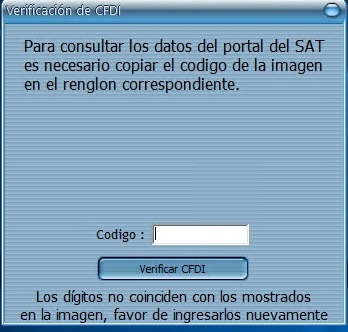

El error se produce con cualquier XML, intente validarlo de nuevo y me arrojo una nueva ventana donde me pide el código de verifación el cual suponia que lo tenia en mi archivo de configuración pero me mando error indicando que no era.
Adjunto pantalla y archivo XML.
- Verificación CFDI.jpg (46.21 KiB) Visto 9663 veces
OK, en el menu de configuracion del ValidaCFD_cl desactiva la "Validar UUID"
