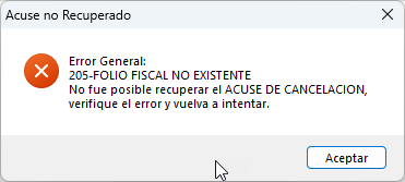

Buenas tardes dado:
Fijate que al cancelar facturas ya sea produccion o prueba no me regresa el acuse, de hecho a veces si lo recupera en produccion pero la mayoria de las veces no.
Esto a que se debe o el pac ya no deja cancelar tampoco en produccion para hacer pruebas.
ERROR EN CANCELACION CFDI 4.0

Envio datos de la prueba, saludos, no se porque lo regresa como AAA010101AAA, si estoy usando EKU9003173C9
lo chistoso que antes si regresaba acuse aunque fuera la prueba y ahora ni prueba ni producción, habrán cambiado algo ?
SALUDOS !!

Re: ERROR EN CANCELACION CFDI 4.0
En pruebas las cancelaciones dificlmente funcionan, mucho menos esperes el acuse
En produccion, funciona la mayoria de las veces dejando pasar un par de horas
Ok, entiendo muchas gracias así lo haré
Saludos !!!
