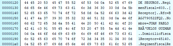

Tu archivo de texto SI esta grabado en UTF8, asi se ve con un editor hexadecimal

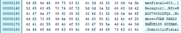

Debes grabarlo en ANSI, se debe ver asi con el editor hexadecimal
