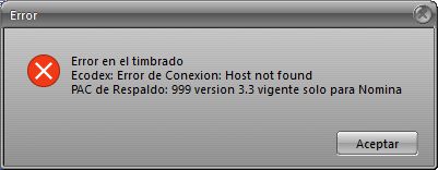

Hola que tal, no me permite facturar (ni ver el preview) me dice error de conexion time out de el host, pense pudiera ser la pc, pero cambie de pc y tampoco, cambie de lugar traje pc a otro domicilio con otro internet y tampoco en ninguna de las combinaciones...
hay algun problema con el host... o tal vez ocupe alguna actualizacion?
se que tengo timbres... mi ultima factura fue el 30 de marzo.
Adjunto imagen de el error
Error Ecodex Host not found

Si, necesitas comprar la actualizacion para CFDI V4.0
Visita www.mercantiltitanio.com y usa la opcion [Comprar Licencias]

OK, muy bien ya conecto... pero ahora al hacerla no la timbro, al intentar "timbrar pendientes" sale error y el reporte dice: REPORTE DE TIMBRADO :
Factura No. 1458 - Error al timbrar. Ecodex: CFDI40138 El campo Nombre del emisor, debe encontrarse en la lista de RFC inscritos no cancelados en el SAT.
PAC de Respaldo: 708 Usuario ECI900829IY5 no esta Activo o No tiene Saldo

ok, resuelto, solo era cuestion de quitar el SA de el emisor
