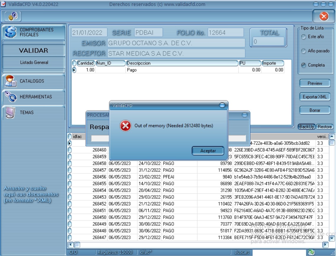

Que tal buen día,
Estoy teniendo el siguiente problema al tratar de generar el Backup desde el ValidaCFD:
Problema al generar Backup desde ValidaCFD

- validacfd.jpg (332.95 KiB) Visto 4932 veces
Re: Problema al generar Backup desde ValidaCFD
Es debido a lo pesado de los XML que manejas
Mis aplicaciones no te van a servir para ese tipo de XML
Honestamente te recomiendo alguna de estas tres opciones
- Buscar otro validador que pueda validar tus XML y grabarlos en una base de datos
- Buscar otra solucion para hacer lo que mencionaste en tu post anterior, de grabar los XML directamente en tu base de datos, sin que tengan que pasar por un validador
- Ver contablemente alguna opcion de agrupar los conceptos para que no tengas miles de conceptos
