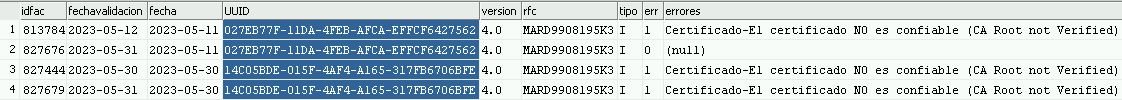

Buen día @Dado,
Comentarte que han seguido apareciendo casos de "Certificado-El certificado NO es confiable (CA Root not Verified);".
Lo raro es que tengo 2 CFDIs emitidos por el mismo proveedor a mi misma razón social y uno de ellos sí es Válido y el otro NO es válido.
El registro 1 de la imagen fue enviado a validar cuando aún no estaban colocados los últimos certificados raíz que venían en la nueva versión de validacfd_cl.
Tienes idea de qué puede estar ocurriendo?

Re: Certificado-El certificado NO es confiable (CA Root not Verified)
OK, Respuesta Corta. Ya actualizamos (nuevamente) el validador, actualizalo de tu lado
Respuesta Larga.
Para empezar, que significa que el certificado no se aconfiable?, bueno, basicamete que no esten usando un certificado apocrifo, como por ejemplo el certificado de pruebas
De los XML que publicaste, el emisor, aunque es el mismo, uso dos Certificados distintos, uno confiable y el otro no.
Al parecer el SAT tuvo problemas con los certificados padre, de los cuales se derivan todos los demas certificados, el SAT publico que si tu certificado lo tramitaste en mayo deberias cambiarlo, este puede ser el motivo por el que tu proveedor tuvo que usar dos certificados.
A razon de esos problemas que se presentaron el SAT tuvo que publicar otro juego de certificados raiz, los cuales ya estan incluidos en la nueva version del validador.
EN RESUMEN, hay un lio con los certificados, todo por culpa del SAT, en el validador ya tratamos de minimizar y parcharlo de forma que mitigue los problemas.
