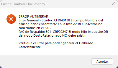

Tengo rato me empezo a marcar esto el REP, no encuentro donde esta el error lo quito y me dice que lo ponga y lo pongo y me dice que lo quite,
envio imagen, el ini y el xml, no encuentro donde esta el error, de hecho estaba timbrando bien pero hoy empezo a hacer esto.

Tienes que hacer coincidir :
ObjetoImpDR="01" <<<--- NO lleva impuestos
ObjetoImpDR="02" <<<--- SI lleva impuestos

Tienes toda la razon!
una disculpa y muchas gracias!
