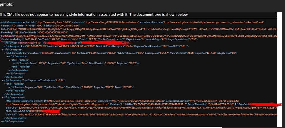

hola, la libreria es capas de crear este nodo: condiciones depago
varios fabricas y maquiladoras lo estan solicitando, anexo xml de ejemplo que me envio el ciente
en la fila 6, abajo de certificado
gracias pro su apoyo
nodo condicionesdepago

- xml.jpeg (125.06 KiB) Visto 5378 veces

La DLL cumple al 100% con el esquema del Anexo 20, si algun dato viene en el Anexo 20 entonces esta en la DLL

El usuario esta preguntando por un 'atributo' que es perfectamente capturable desde 1 a 1000 caracteres en formato libre
Yo lo utilizo para poner 'Credito' o 'Contado' o '3 meses' , etc.
Sin embargo el usuario habla de un 'nodo'
Re: nodo condicionesdepago
Perdon, fui demasiado tecnico
Si, la libreria tiene la opcion de agregar el atributo CondicionesDePago, checa el archivo Ejemplo de datos para la creacion de CFDI V4.0.ini para que ubiques en que seccion debe ir

gracias, si fui al ini de factura desde la primer pregunta y si lo mire en las primeras filas
