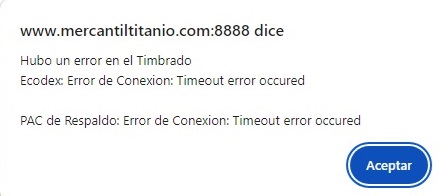

Solicitando de tu ayuda ya que estamos intentando timbrar unas facturas XML con su aplicación web de pegaadenda en el portal de mercantiltitanio pero no responde, marca error de conexión.
Adjunto pantalla de evidencia.
Error de timbrado en Pegaadenda

- Error Pegaadenda.jpg (20.97 KiB) Visto 7015 veces
Re: Error de timbrado en Pegaadenda
Hola, ya reinicie el servidor, aunque aqui mas bien me parece que el timbrado (que depende de Ecodex) es el que esta teniendo problema
Tambien te recomiendo activar el servicio de timbrado de respaldo, para ello visita www.mercantiltitanio.com y usa la opcion de [Transferir timbres], transifiere unos cinco timbres, con eso automaticamente se da de alta el emisor en el sistema del PAC de respaldo
- Mensajes: 129
Muchas gracias ya funciono con tus recomendaciones, bonita tarde.
